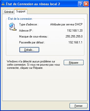

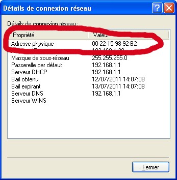

Il te faudra l'adresse MAC de ton pc.
Activer pour ta carte réseau 'OBTENIR ADRESSE IP FIXE'
PAsserelle par defaut 192.168.1.1
masque de sous reseau 255.255.255.0
en cliquant sur détail on obtient l'adresse MAC Note l'adresse MAC de ton PC
Tu peux la voir via windows dans les paramètres de ta carte réseau.
Certainement aussi lors de ta prmière connection avec ta box, tu peux voir les pc raccordés dans l'onglet RESEAU/GENERAL

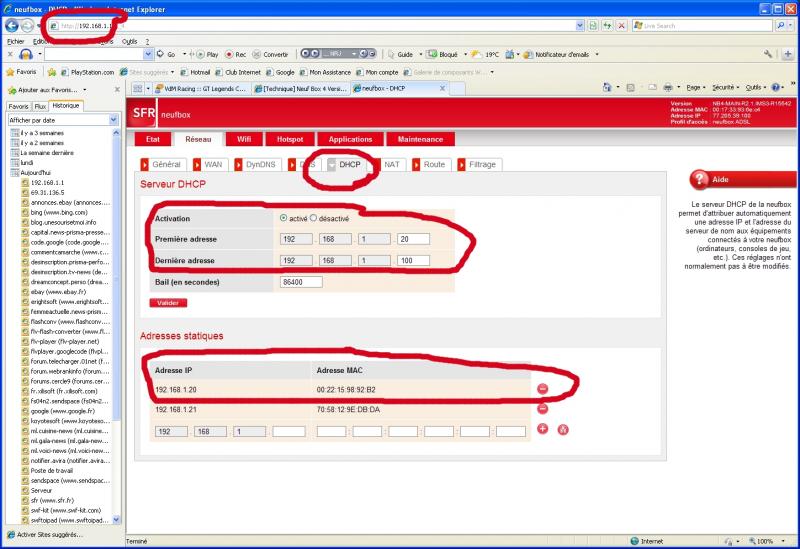

L'accès à ton routeur doit se faire par Internet Explorer
L'accès se fait en tapant  l'adresse http://192.168.1.1
l'identifiant et le mot de passe sont dans ton manuel d'utilisation.
Touts se situe dans la Rubrique RESEAU
Etape 1
Configurer le DHCP du routeur.
A chaque demarrage, la box attribue une adresse IP au pc connecté.
Ainsi, si ton pc demarre après un autre pc, il n'aura pas la même adresse ip, donc le routage pour GTR2 ne fonctionnerai plus.
L'idée est de donner une adresse IP (toujours la même) à une adresse MAC (l'adresse MAC est unique )
Comme cela, peux importe le nombre de pc raccordés  sur ta box.
Si tu  n'a qu'un pc, cette étapen'est pas absolument nécessaire.
Pour moi mon pc a l'adresse IP 192.168.1.20.

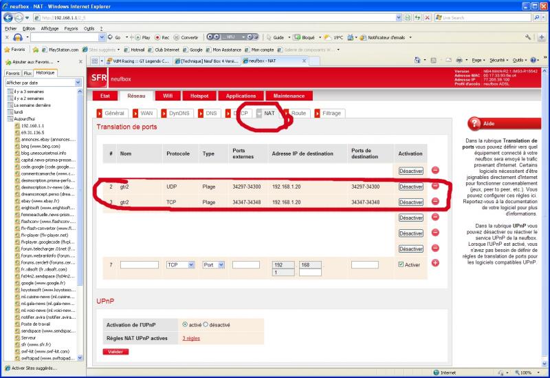

Etape 2
Configurer les ports
C'est ici qu'on ouvre les ports. et donc rediriger ces ports qui viennent de l'exterieur (les joueurs) vers ton pc sur le réseau.
Recreer les deux règles..en veillant a bien mettre la même adresse IP que celle attribué à ton pc.
Chez moi les ports ouverts sont ceux du jeu d'origine. donc pas de problèmes particuliers ( note que l'adresse IP est la même qu'a l'étape 1 !)
