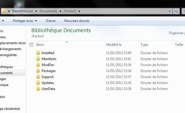

A l'installation, rF2 va s'installer par exemple ici: C:\Program Files (x86)\rFactor2  et installer des dossiers dans vos documents comme cela: E:\Mes Documents\rFactor2

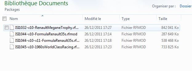

Il vous suffit de copier les 4 fichiers (ou le mod) dans le dossiers "package" comme cela:

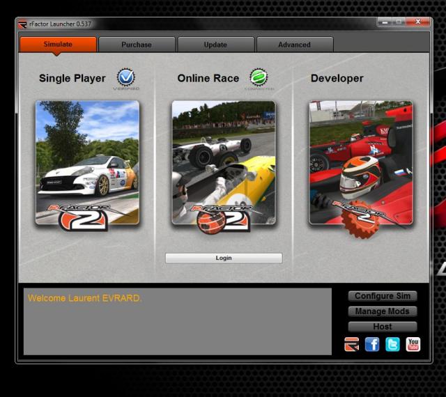

Ensuite pour les installer, lancer l'exe et dans le menu , en bas à droite vous cliquez sur Manage Mod

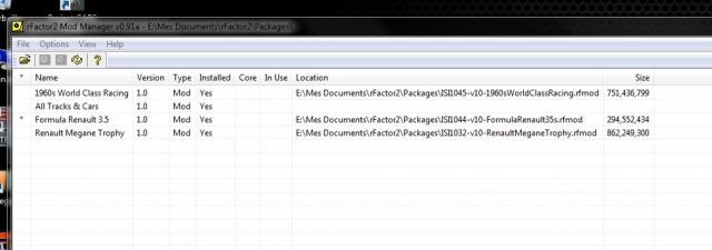

Cela va vous ouvrir un tableau type Excel ou vous aurez la liste de vos mods:
A ce moment faites un clic droit sur chacun des mod, et choisissez Install.
Comme sur l'image vous voyez une petite étoile en face des F3,5, cela veut dire qu'il y a un update disponible; donc clic droit dessus et choisissez "update"
