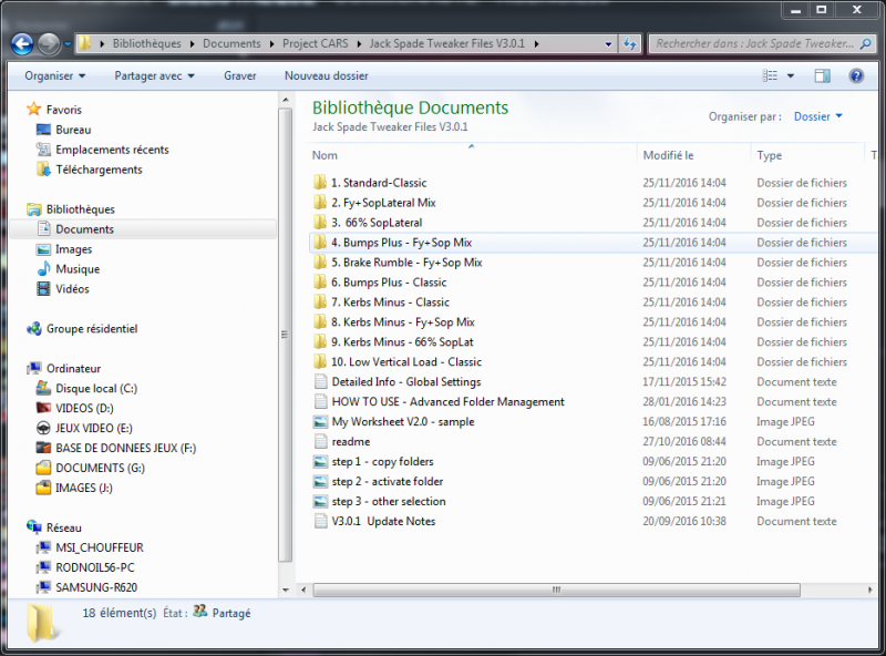

Voici le contenu du dossier Jake Spade Tweaker:

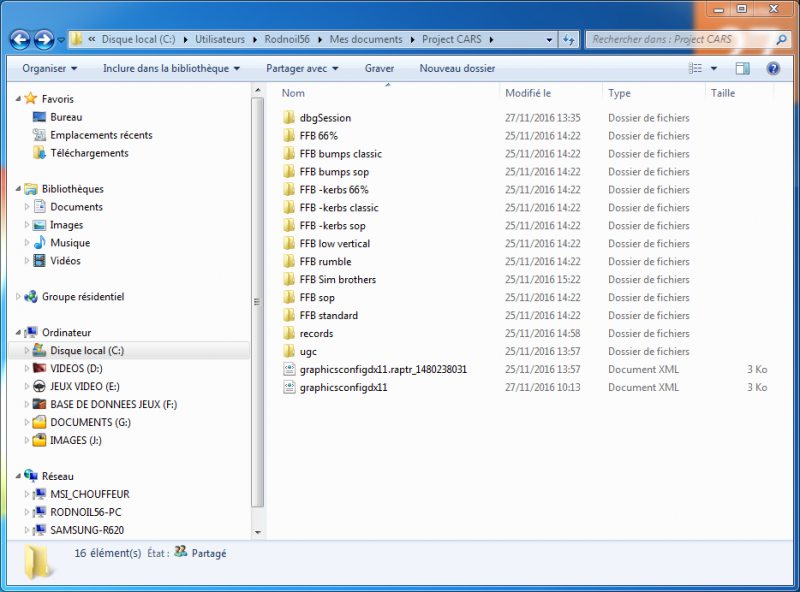

Ouvrir chaque dossier numéroté de 1 à 10 et copier dans le Fichier "Project CARS"
vous avec là tout les type de fichier "FFB"

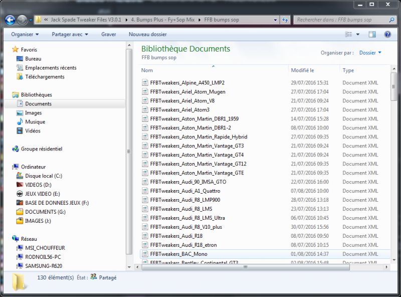

A l'intérieur, il y a un réglage pour chaque type d'auto. C'est pareil dans les 10 types de "FFB". Exemple "FFB bumps sop"
Pour en sélectionner 1 vous cliquez sur celui de votre choix avec le bouton droit de la souris et en glissant dans le dossier, faites Copier ici.
Vous avez alors un autre fichier identique en copie.

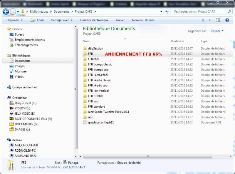

Là vous le renommez FFB (du moins, vous enlevez la fin du nom du fichier) Exemple: FFB 66% devient FFB
Pour changer, vous supprimez ce dernier fichier et faire de même pour tester un autre.
Il ne vous reste plus qu'à tester les différents "FFB" pour valider celui qui vous convient le mieux.
