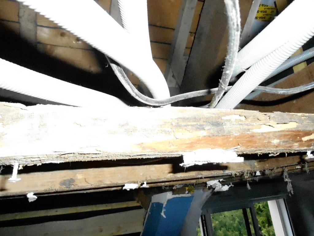

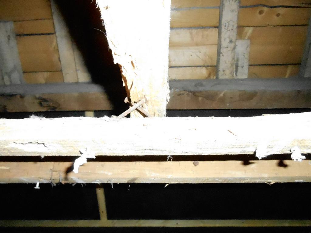

Salut à tous.
Mon gros soucis de la semaine.
Des travaux sont en cours chez moi pour refaire une chambre et aménager une pièce en salle de bain à l'étage.
Mais grosse surprise lors de la destruction du plafond.... toutes les solives sont en sciure et menacent de tomber...y compris sur une partie non prévue en rénovation!!!
Appel d'une société pour traiter le bois. Il inspecte tout et m'annonce que la charpente n'a pratiquement rien, mais que les solives et tasseaux qui soutiennent le plafond sont à enlever, bouffées par des capricornes des maisons
Donc traitement de la charpente et des parties encore saines. Pour le reste il faut casser les plafonds dont les structures sont atteintes et refaire toutes les boiseries.
Je ne vous dit pas, mais la pilule est dure à avaler. De fait nouveaux devis pour refaire les plafond et les solives + les lambris à virer (donc irrécupérables), et traitement curatif.
Résultat près de 3000 € de travaux non prévus (et encore, je m'occupe de la démolition et de l'évacuation des déchets)
Deux sales journées.
Mais j'ai attaqué la démolition cet après midi. Y'a plus qu'a!
et tout ça à cause de cette petite bête!

ola, pas cool la surprise !!
p***** de sales bestioles qui servent à rien sauf a faire ch*****
courage Rod !

Oh la tuile Rod !!
Et ton assurance habitation elle en dit quoi ?
PostPosted: Mon 3 Oct 2016 - 09:04    Post subject: Les Petites bêtes qui ont voulu manger ma maison Reply with quote
     Mad    les chevrons  en sapin  , epicea,   ,  ça  fini   souvent comme ça   , il faut  traiter  avant  ,  plus facile  qu après
