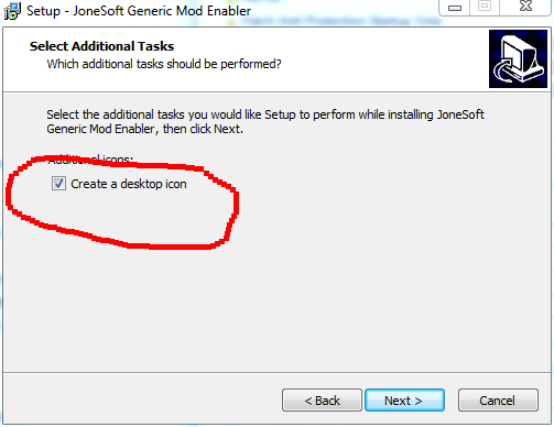

Si vous voulez un icone sur le bureau, cochez la case. ==>>NEXT.

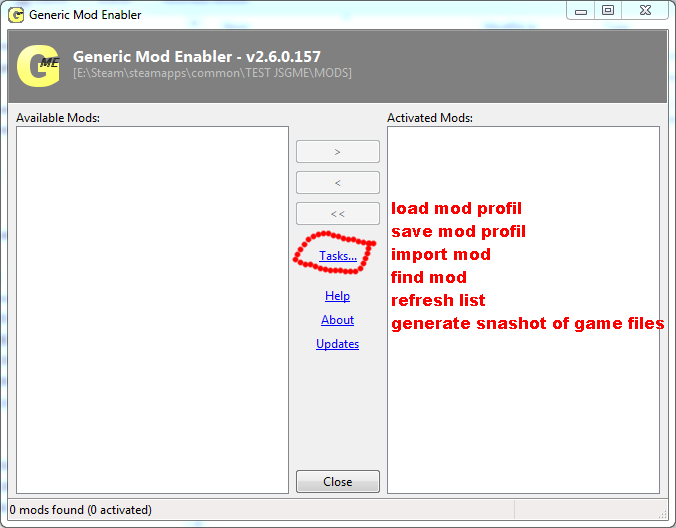

En cliquant sur Task vous choisissez comment importer le mod ou le circuit à installer. Prendre import mod, une fenêtre s'ouvre pour sélectionner ou est situé le mod à installer ou le circuit que vous avez préparé.

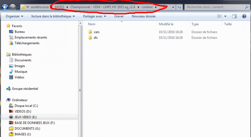

Toujours préparer les mods de cette façon:
Créer un Dossier (que vous nommez du nom du mod ou circuit que vous mettez = éventuellement la version)
A l'intérieur vous créez un autre dossier que vous nommez: content
A l'intérieur vous créez encore un autre dossier que vous nommez: cars (ou tracks si c'est un circuit)

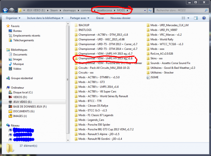

Au fur et à mesure que vous utilisez cette application, vous avez tous les mods et circuits que vous utilisez prêts à être installé.
Ci-dessous le contenu d'un mods, en l'occurrence, celui du mods LMP1 2015. Je n'ai pas mis les circuits à l'intérieur, car moi j'ai fait un pack des circuits que je mets à jour régulièrement.
Je l'ai nommé: Circuits - Pack All Circuits_MAJ_2016-10-21

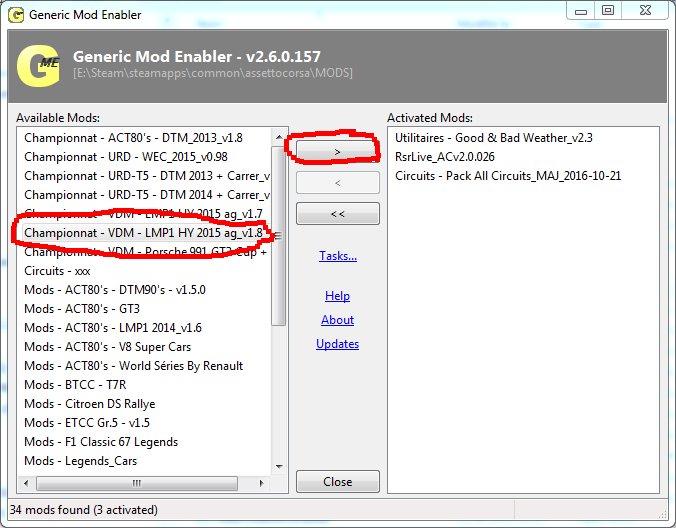

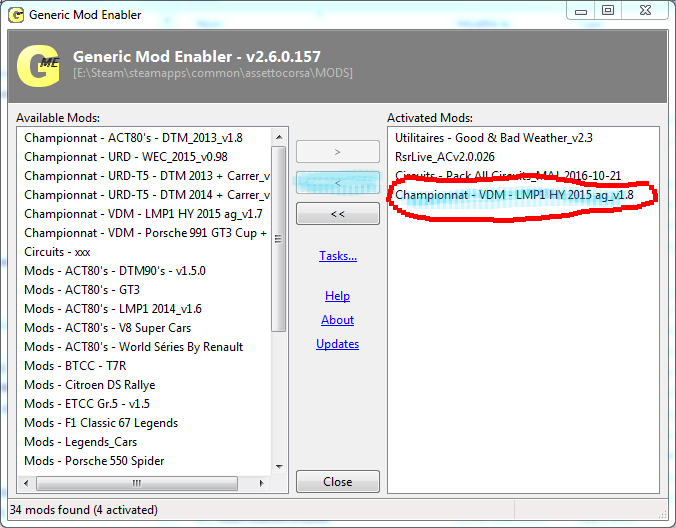

Maintenant, pour installer un mods ou un circuit, il ne reste plus qu'à lancer JSGME, sélectionner le "mod" ou le(s) circuits et à cliquer sur la flèche orientée vers la droite pour le mettre dans le jeu.
Pour désinstaller, sélectionner et cliquer sur le flèche orientée vers la gauche pour l'enlever.
