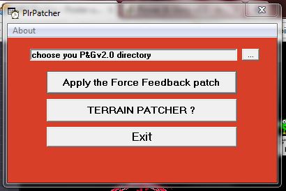

Là vous trouverez un manuel sur les pneumatiques que je vous consille de lire (très instructif), de quoi désinstaller P&g,  et Launch P&G patcher
Cliquer dessus pour obtenir ceci
P & G Patcher est un outil qui permet de modifier les paramètre du Force Feed back de votre volant (les modifs se font dans le .plr de votre profil (je vous le déconseille, pas convaincu).
par contre lancez le patch terrain (cela permet de sortir plus rapidement des bacs à sable et surtout vous permettra de rentere sur le srveur dédié de VdM P&G)
Si vous ne l'installez pas , vous serez banni de la plupart des serveurs P&G.

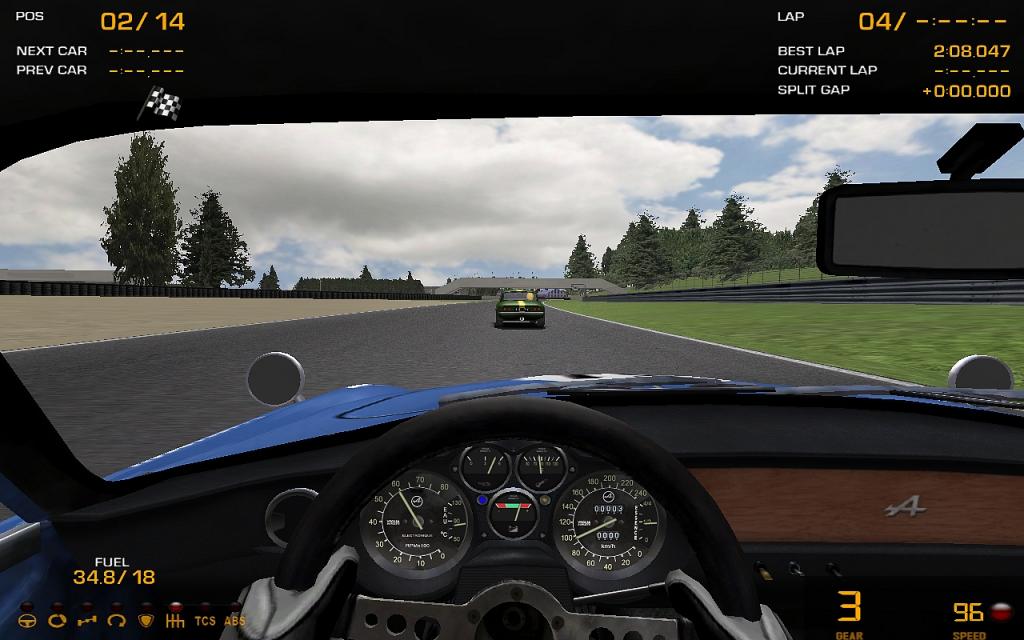

Je viens de faire une petite course-test avec ma chère Alpine sur mon circuit favori (le Bugatti) : quel graphisme de cockpit, qui dépasse de loin ce que l'on a vu jusqu'à présent... ! Allez, je résiste pas à la petite tof' Razz
