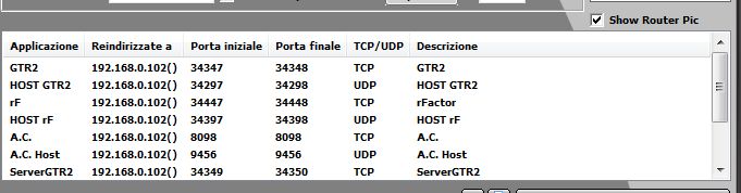

Autre Question: Faut il paramétrer les ports TCP 34347 & 34349 ainsi que les ports UDP 34297 à 34300 à la fois dans le firewall de la box et dans le Pare Feu du PC-Serveur?
Quand je fait le test avec "Simple Port Forwarding" et ça marche parfaitement sur mon PC de jeux, mais ça échoue sur le PC-Serveur! Je n'arrive pas à désinstaller Trend Micro Client/server Sécurity Agent de ce dernier. c'est peut être lui qui met le Bo...l. Il faut un mot de passe que je n'ai pas!

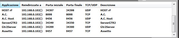

Celui-ci est ce qui ai mis sur mon modem.
PostPosted: Tue 2 Dec 2014 - 21:55    Post subject: Installation du mod P&G Reply with quote
Merci Enrico, je vais essayer. Je vois des différences!

Salut Rod,
si tu as 2 PC 'physiques' !
- la première chose à faire est d'attribuer des adresses IP fixes à chacun, car sinon, ils se verront attribuer une adresse automatique en fonction de l'ordre d'allumage des ordinateurs, et donc ta redirection de port ne fonctionnera pas (ou pas bien).
- la deuxième chose à faire est de déclarer l'ouverture des ports et la redirection dans le modem.
- la troisième chaose à faire est effectivement dans chaque pc d'autoriser les jeux à accéder au net et donc de désactiver le firewall pour les jeux dans chaque pc.
- vérifie que tu n'as pas de firewall actif dans ta box.
- si tu lance des serveurs dédiés pour GTL, GTR2 et P&G3, attention, ces trois jeux utilisent les mêmes ports de base ! donc ne pas lancer ces serveurs en même temps !
- désinstaller un logiciel ne devrait pas être un problème.
va voir ici : http://esupport.trendmicro.com/Pages/Manually-Uninstalling-Worry-Free-Busin…
télécharge et lance l'application...
reboot ensuite, tu devrait être tranquille..
- pour ton erreur, je ne sais pas ce qui se passe..quel est le logiciel qui te provoque l'erreur ?
une petite copie écran du message ?
