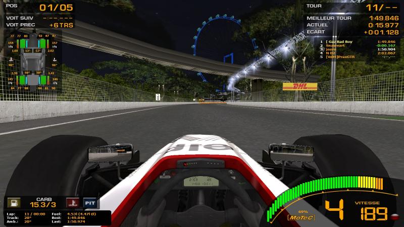

j'ai un petit problème, en vue pilote, les roues n'apparaissent pas:
PostPosted: Wed 10 Nov 2010 - 20:10    Post subject: [11 11 2010] SINGAPORE en F3000 Reply with quote
Julien, il te faut modifier ton fichier.plr qui se trouve:  GTR²/UserData/TonNom/TonNom.plr
Tu l'ouvres avec un éditeur de texte et tu modifie la ligne: Wheels Visible In Cockpit="1"  au lieu de "0"  tu enregistres et tu relances GTR²
